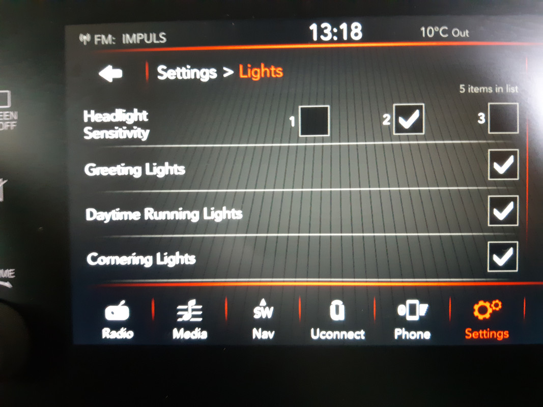

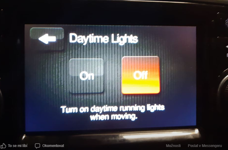

Určitě by někteří z nás ocenili možnost nastartované auto úplně zhasnout. Nyní všem vždy svítí denní svícení, ikdyž je přepínač na 0.
Tuto fci lze diagnosticky zapnout na ovládání radia.
Pro tuto fci je nutné změnit kodování proxi, konkrétně se jedná o BYTE 109 a změna z A5 na B5

Úspěšně aktivováno i na 7" radiu s LED denním svícením
